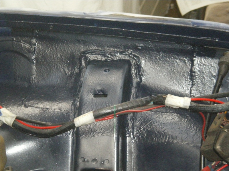

Bonjour,
Coté compartiment moteur tout est bon, le moteur retrouveras se niche lundi prochain!! voici les photos
du compartiment et dessous passage de roues finis ;
Du coup comme l'avant du bas de caisse a bien vieillis, j'en profite !!! tant que je suis avec le meuleuse!!
découpage du bas d'aile AV+G, ansi que la tole de fermeture de bas de caisse, + pied de montant avant;
Vous pouvez constater que le longerons interne et le reste du bas de caisse est sonts sains ,juste patiné de rouille qui serons traiter ainsi que le pied de montant une fois reconstruit,
Ici preparation des toles qui permetrons la reconstruction,
Au passage elle a reçu deja' des injections de rustol , je continurais en suite !!
a suivre!!
