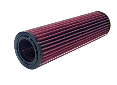

Message  LORENZO le Jeu 22 Déc - 6:03
Bonsoir,
Petit changement de filtre a air !!
j ai viré les boite K&N , très belles très racing , très très sonore!!! simplement sublime!!!
pour la configuration d origine mais !! ...avec un K&N en remplacement de celui d origine!
J ai donc repeint la boite a air en gris apret!! Cela donne un look racing vintage a mort!!
la boite a reçu 3 couche de gris , et 2 couches de vernis!! elle a tes aussi améliorer pour être plus perméable
et le bas en alu a étés lisser a mort!
Ici le filtre neuf reçu pour noel !
la boite a air d origine repeinte ,
