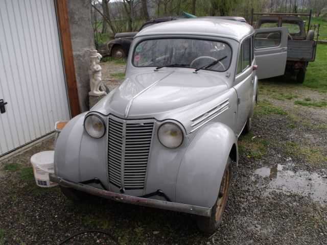

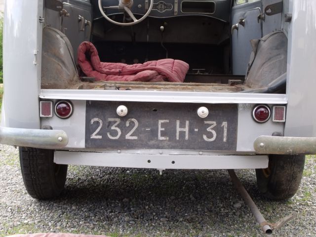

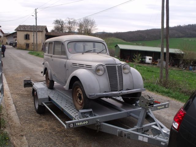

voila j ai encore craquer mais la resto est + facile
une fois lavée

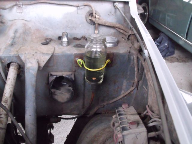

un coup d œil dedans(couture du dossier chauffeur)
les freins a revoir ,un moteur + échappement a changer et tous les caoutchouc pneus silent-bloc durite etc

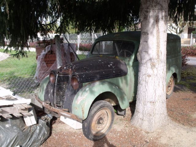

au taf de bonne heure pour son aniv juju s envoi en l air

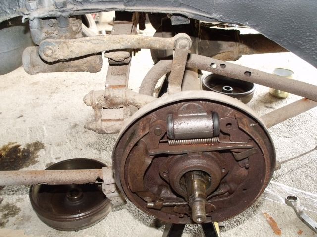

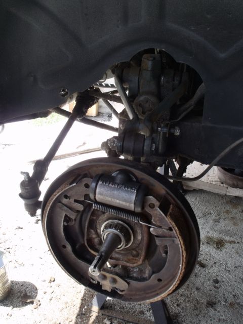

test des frein avant la dépose des roues ça freine
l AVG pas vilain
l AVD pareil

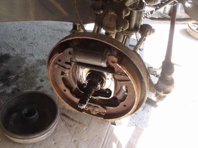

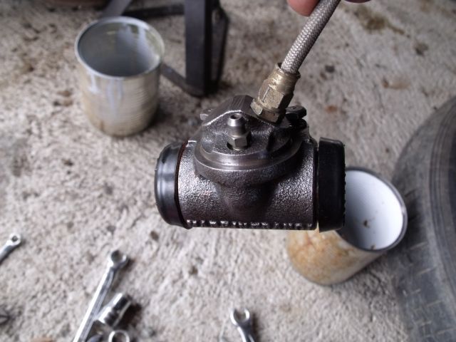

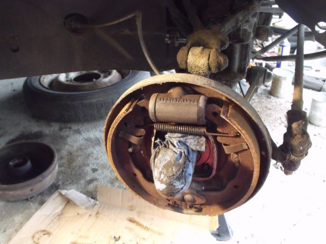

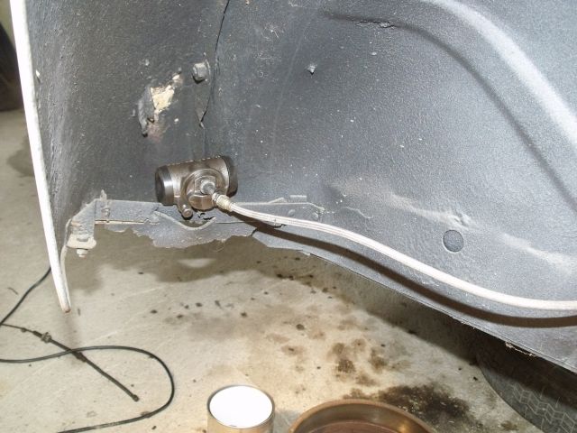

l ARD pas vilain non plus mais un peut de lockeed sous la lèvre et l amorto hs
l ARG pareil fuite au cylindre de roue mais l amorto est correct(niveau jeu )
bon il faut aussi changer le câble

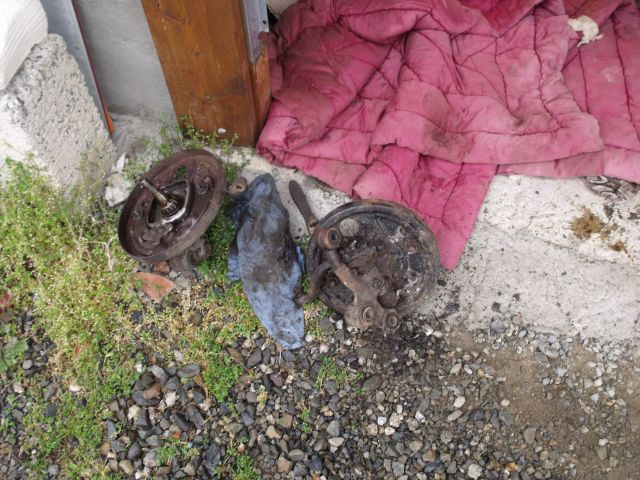

c est reparti pour un tour
ca avance les bonne new l amorto ARG est mieux sur la donneuse il faut aussi que je recup le pivot et la fusée AV G
les tambours AR ne sont pas venu alors pause / dégrippant et surement chalumeau quand mon pote plombier va passer

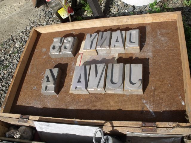

pour finir j ai permuter le logo

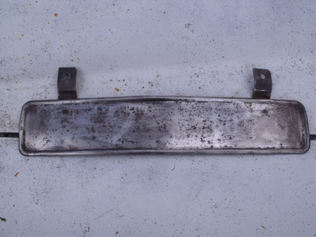

pendant ce temps j ai aussi scier vider et resouder le pot du 103 voila des pieces en trop
il y a eu une petite visite

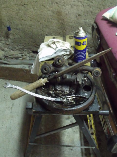

bon ce soir colère
et hop
et de 2

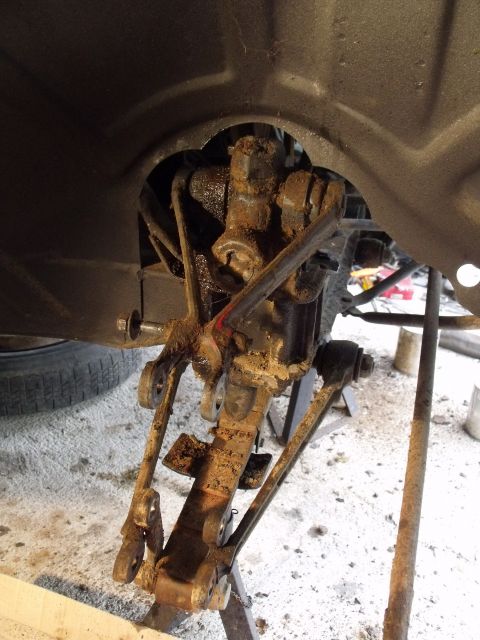

je démonte pour recup le câble de frein a main
le voila mais j ai sorti 6 brin casser
bon je recup le demi train AVG
voila un coup de chaud pour dégripper les excentriques
le voila nettoyer et dégripper prés a bondir

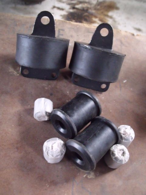

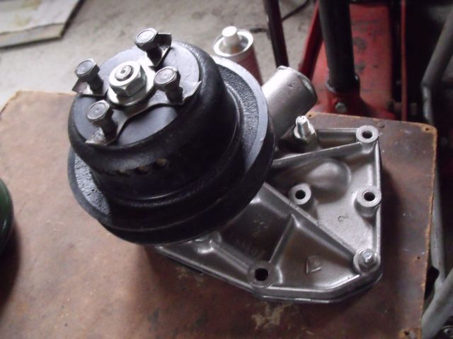

pour juju
feux latéraux en verre
pompe a eau
support moteur et silent bloc de barre stab
pour la trousse de secours une cle 12/14 renault

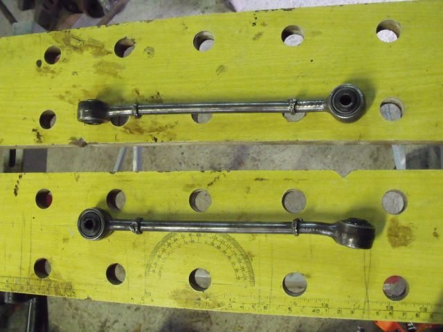

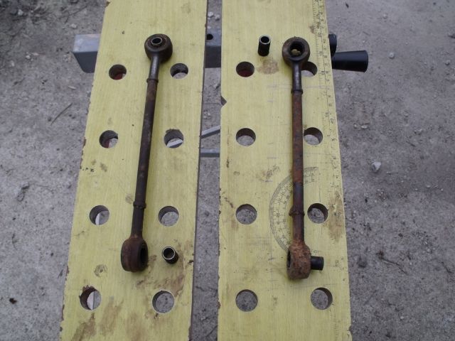

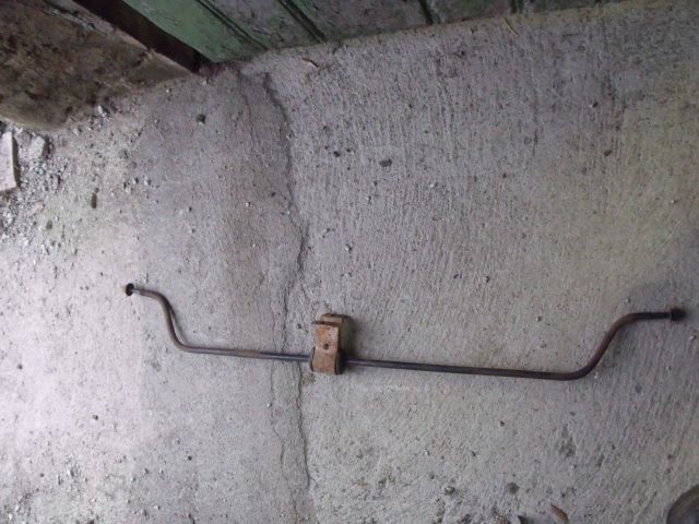

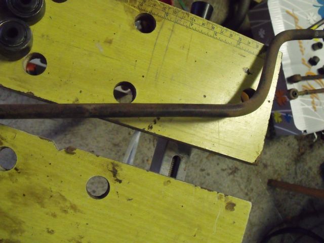

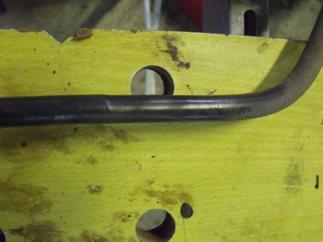

bon la barre stab oups elle est croquer
bon un tour sur la donneuse
nickel (normale elle a très peut de km)
voila ça avance

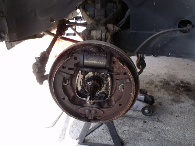

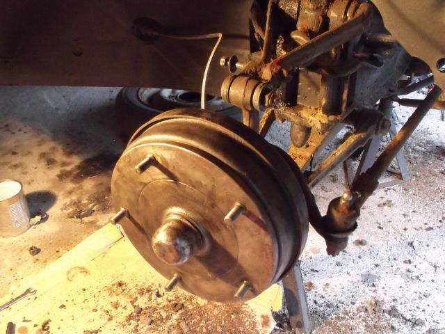

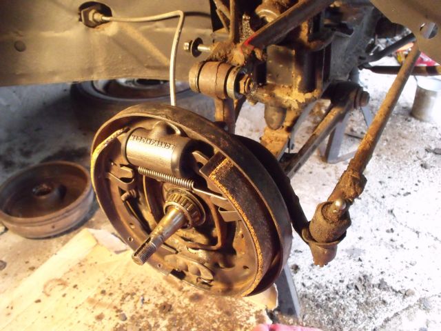

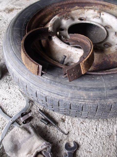

grosse journée on en etait la
démontage des freins, nettoyage dé-grippage du piston coincé etc
le voila remonter en attente
le reste propre prés a bondir
j ai fait le plein de l amortisseur pendant que je pouvez l actionner en le purgeant et après avoir changer le pivot , les freins sont remonté
voila fini a gauche

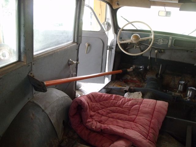

une opération se prépare
vu le temps vaut mieux bâchée
ça ce précise

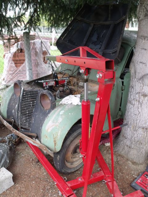

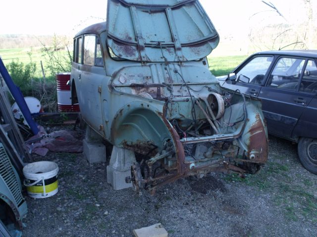

voila près pour l expédition démontage moteur JUJU
dany403
Messages : 128
Age : 53
Localisation : 65200
Voir le profil de l'utilisateur http://www.anciennes-autos.fr/index.php

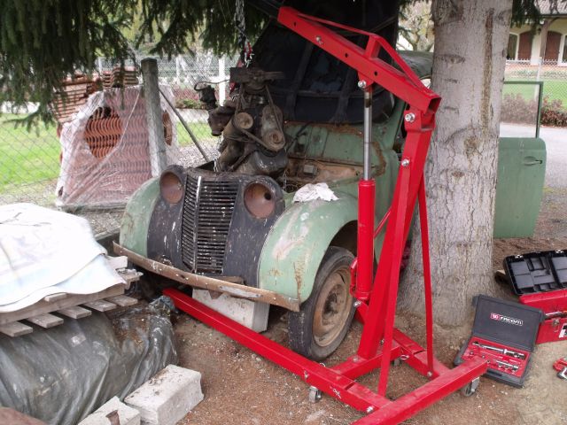

Re: Remise en etat de la juva4 de Dany 403
Message  dany403 le Lun 28 Mai - 0:01

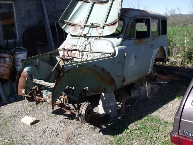

ce matin arrivée chez le genereux donateur de moteur gerry s equipe
bonjour la vieille dame
quelques coups de clés
et hop
emballé c est pesée

j en était ou déjà ???

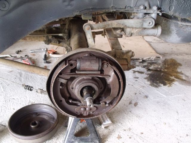

allez je démonte
comme pour l AV visite rapide amorto
pas bloquer pas de jeu alors le plein et petite fuite alors remis a plus tard car c est le mieux des AR G que j ai

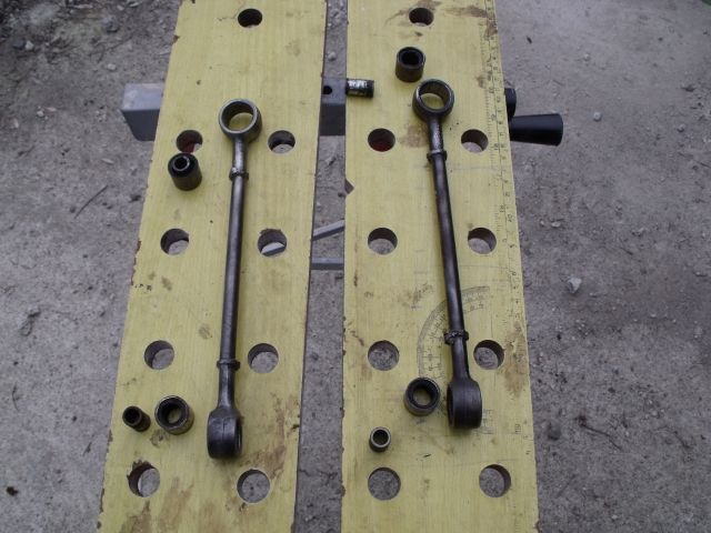

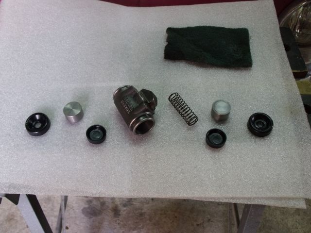

je permute quand même les axes et silent-blocs avec les moins pourrit que je trouve
les pièces propres ou refaite prête a poser(coupelle et ressort changer sur les cylindres de roues)
alors pareil de l autre coté
pour l amorto celui qui était dessus "mort " heureusement celui de ma donneuse est bon(enfin a voir)

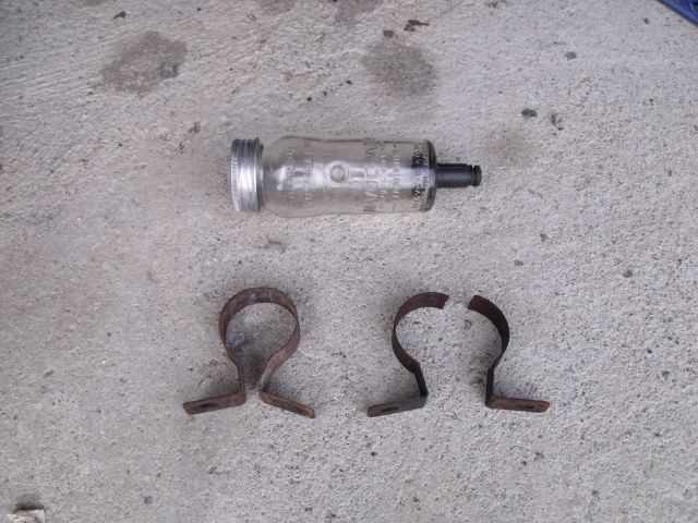

bon pour purger il faut aussi nettoyer et remonter le bocal

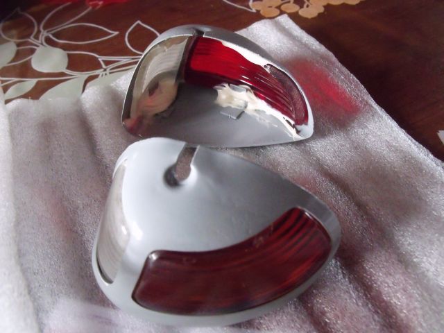

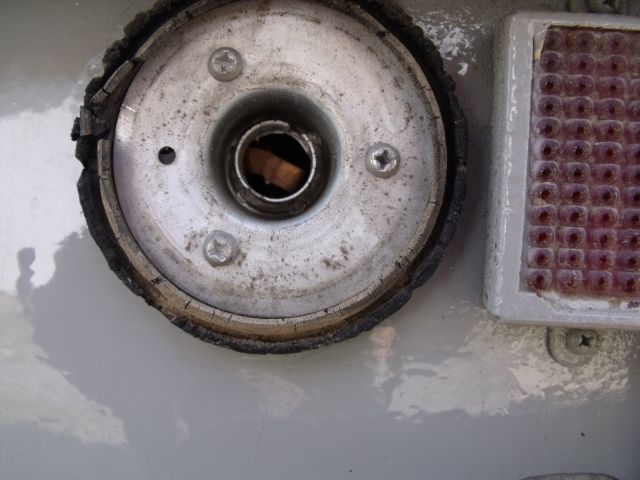

oups je ne me suis pas occuper de la bride casser mais en cherchant j ai trouver celle de la donneuse mais je ne peut pas la monter crade comme ça

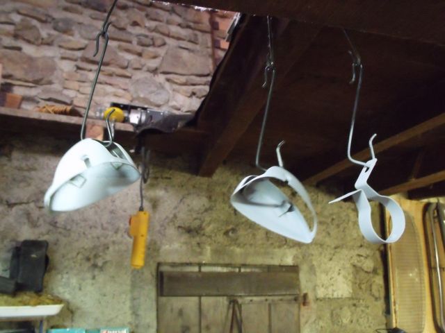

voila brosser dégraisser et âpreté avec les cabochons des feux latéraux
mais il ne faut pas que ça me bloque pour la purge
voila le freinage se termine (j espère) ; reste la douille du câble de frein a main a brider sur le flasque ard car quand j ai tirer elle sort

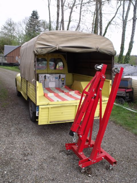

la voiture vas pouvoir sortir du garage (la chèvre ne passe pas sous la porte basculante pour la dépose moteur)

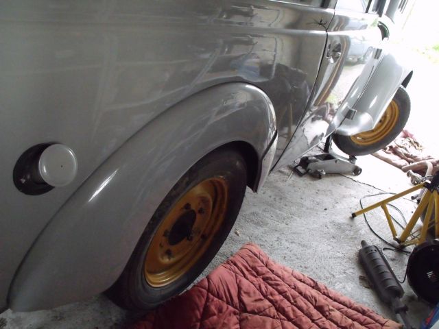

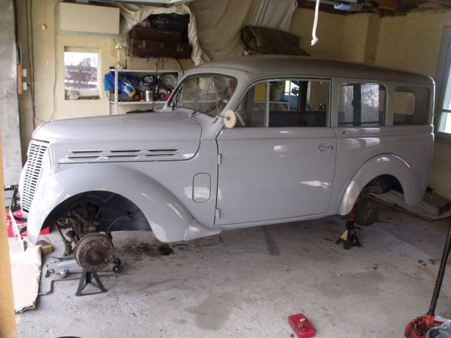

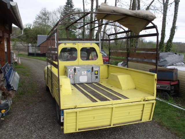

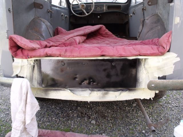

e soir elle est redescendu des chandelles et elle est dehors occita occita

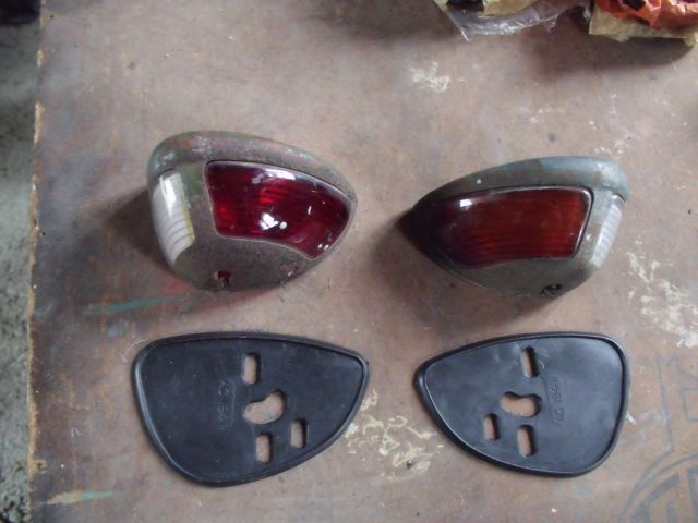

voila pendant que le cul est accessible avec les feux des 2 juju et quelque pieces de 203
avant c était ça
maintenant j ai monter cela

un peu de colle néoprène pour faire fixateur et amortisseur des verres

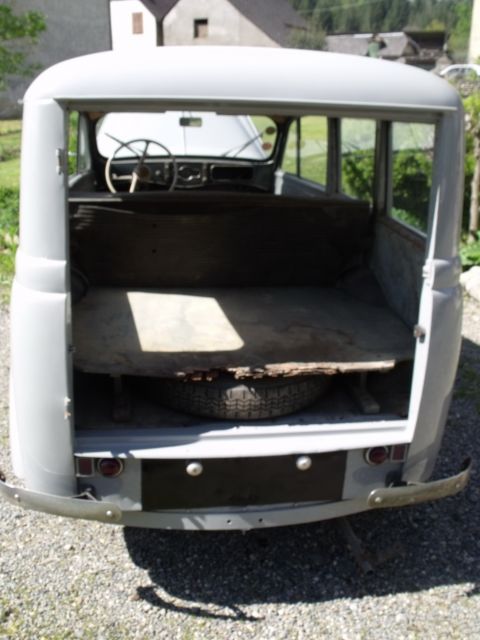

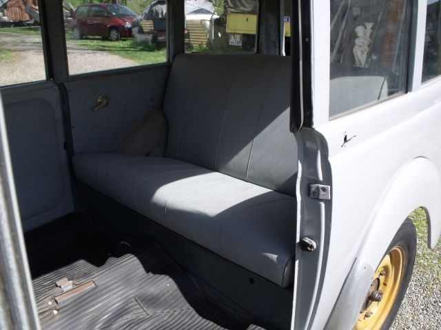

remontage de la partie AR j avait le surcoffre avec la donneuse il faut en refaire une partie mais j ai un bon modele
la banquette AR
et voila c est pas le même gris mais il faut regarder de prés pour voir

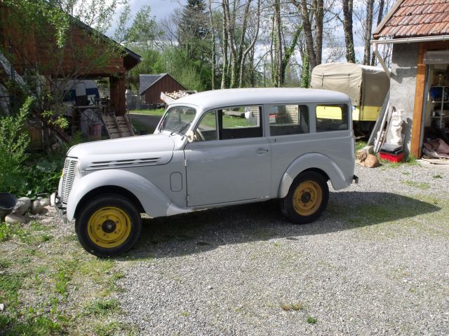

je progresse ma juju sur un seul clicher ban ane
le bloc moteur dans la 203 ;la juju et la donneuse c.o.o.l
bientôt tout ça réuni en une qui roule
