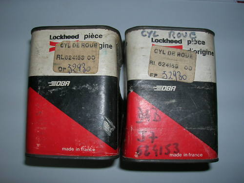

Ici la particularité du freinage avant a tambour, difficile de trouver les cylindres
de roue specifique!!...mais j ai reussit ca meme!
