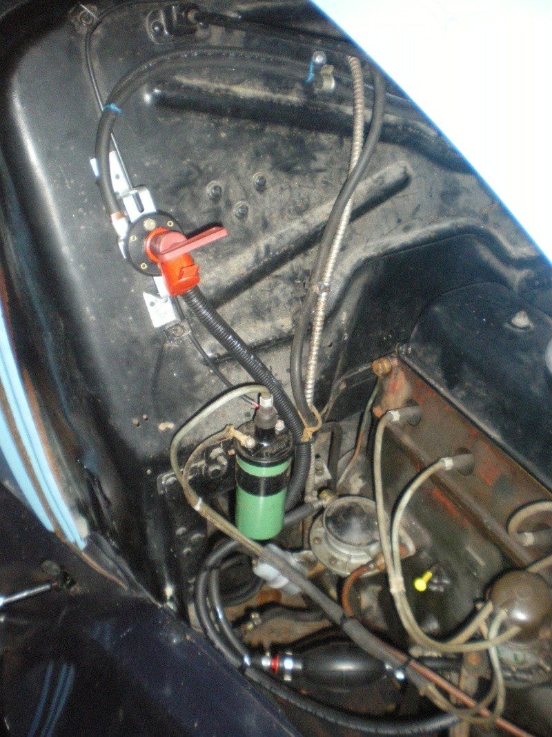

Message  LORENZO le Sam 31 Jan - 1:11
Enfin je retrouve mon apn pour faire des photos!!
Voici le travail sur la Rosalie après qlq heures!Conception d'un porte vélos,avec double fourches pour des roues de secours.
Pose d'un coupe batterie, un filtre essence ,pompe d'amorçage , nettoyage cuve carbus,calage allumeur et tout un tas de bricoles.
