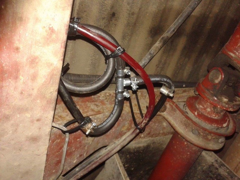

Connection du toyeau arrivant du reser.additionel sur le retour de la pompe d'injection,avec un "T" en métal,
Un peut "meli-melo" mais le sens y est.Les durites d'origines sont très rigides pas moyen de leur faire faire un virage!
