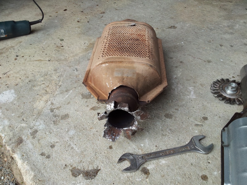

Message  Niva 56 Lun 8 Avr - 21:43
Bon ça y est j'ai enfin reussi a sortir l'ancien cata ben il etait vide de chez vide
presque tout remonté mais galere y'a une fuite donc faut tout resortir afin demodiffier le manchon adaptateur legerement trop grand donc meme serré a fond ça fuit GGGGGGGRRRRRRRRRRRR
autre chose a savoir la sortie passe au milimetre pres donc heureusement qu'il faut que je ressorte tout car impossible de remonter la barre panhar arriere bon c'est pas grave en TT on les enleve pour gagner en debattement

bon contre visite passée et c'est OK tranquil pour deux ans
de 0,46 et 075 suis redescendu a 0,1et 0,2 pour des valeures de 0,3 et 0,5
