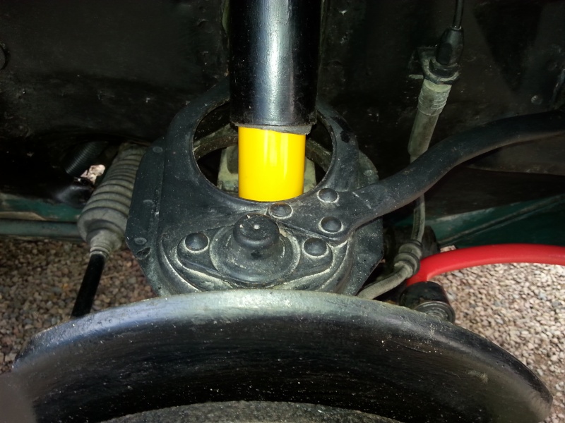

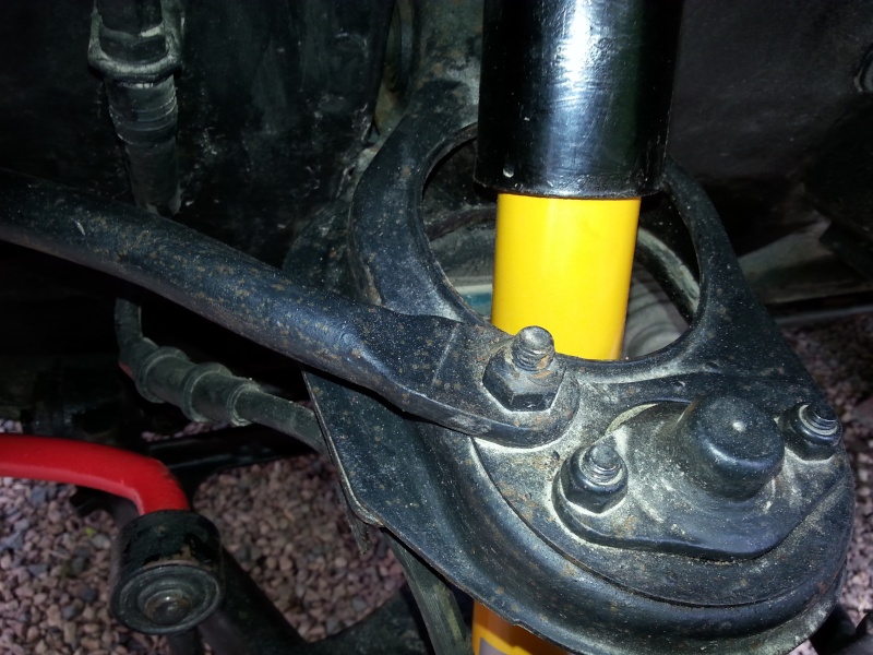

Message  GT44 Ven 31 Mai - 22:44
montage tirants de chasses rotulé
chercher l'erreur scratch
Remise en etat de l alfetta gt de GT44 - Page 5 20130610
Remise en etat de l alfetta gt de GT44 - Page 5 20130611
encore une bizzarerie alfa Very Happy (ca va me faire gagner du temp :thumright:

Message  GT44 Dim 2 Juin - 19:36
remise a neuf des tirants de chasse,ce matin je vais chez un pro pour faire diminuer d'1CM le filletage des rotule,il est trop long,et lui me fera du bon boulot Very Happy
Remise en etat de l alfetta gt de GT44 - Page 5 20130615
percage de la tole en revenant Very Happy

Message  GT44 Lun 3 Juin - 3:02
bon j'ais fini Very Happy essai demain Very Happy
Remise en etat de l alfetta gt de GT44 - Page 5 20130616
parcontre bizzarment je me retrouve avec un carrossage negatif scratch
Remise en etat de l alfetta gt de GT44 - Page 5 Carros10
