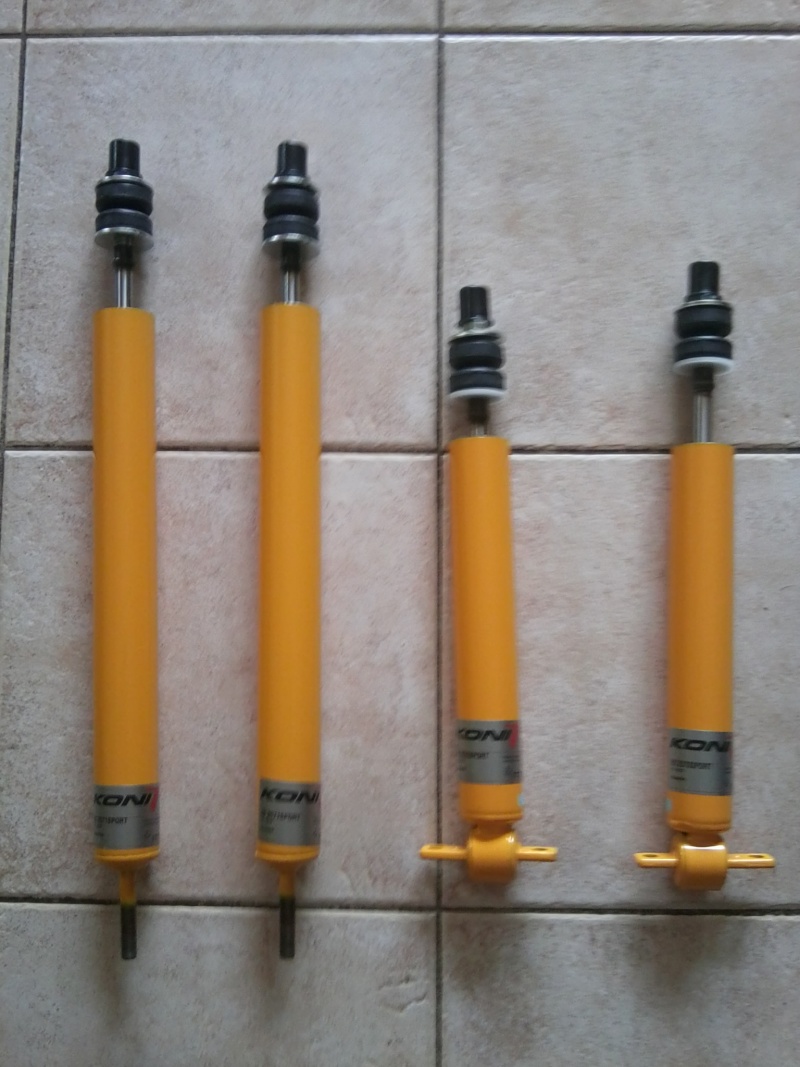

derniere aquisition ,4 KONI SPORT neuf,j'ais sauté sur l'occasion je les est eu à moitier prix :wink: je compte lui mettre des ressorts court en meme temp :wink:

Remise en etat de l alfetta gt de GT44 - Page 2 Empty Re: Remise en etat de l alfetta gt de GT44
Message  LORENZO Sam 30 Juin - 3:41
J ai mis les meme! ..il sont superbes! alfa

Message  bertone Dim 1 Juil - 0:22
cheers t'as une adresse Thierry study

Message  GT44 Dim 1 Juil - 0:33
le gars avais passé commande et il lui ont envoyé 2 paires de chaques pour le prix d'une ,du coup il ma vendu çe qu'il avais en de trop moitié prix Very Happy coup de bol il passe l'annonce le matin et je tombe dessu Very Happy

Message  bertone Dim 1 Juil - 4:58
affraid effectivement ça c'est un coup de bol,va etre contente ta tite alfa Very Happy
