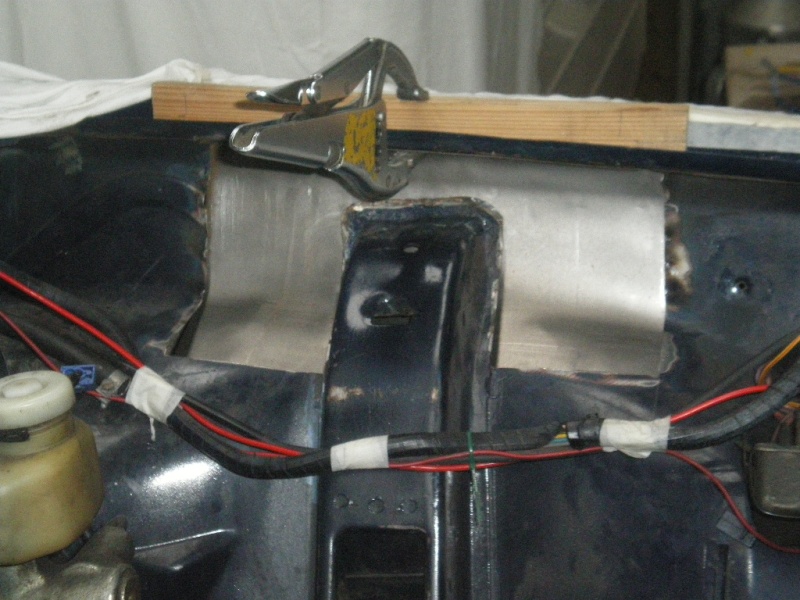

Bonsoir,
Avant remettre le moulbif, j'en profite pour reparer le haut des passages de roues avant ,qui avait un peut viellis!
La photos ci dessous celui de gauche, je suis en train d'ajuster la tole,plus bas celui a droite une fois souder!
Remise en état de mon Alfetta - Page 5 4-13_011
Remise en état de mon Alfetta - Page 5 4-13_012
