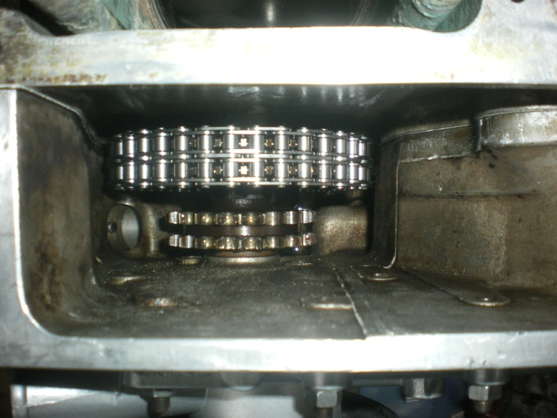

Message  LORENZO Ven 2 Nov - 7:29
Bonsoir,
Qlqs nouvelle du moteur de ma mono,ça n avance pas vite !!en effet j essaye de trouver du temps!
Apres des heures de grattage nettoyage ,brossage ....enfin je peut commencer a remonter!
sans oublier de donner un coup de jeune au diverses pieces annexe par un nettoyage minutieux et peinture.
Remise en état de mon Alfetta - Page 4 3010_010
Remise en état de mon Alfetta - Page 4 3010_011
ici la chaine Iwis en place,
Remise en état de mon Alfetta - Page 4 3010_012
C est un travail minucieux ,constament dans le soucis de la propreté ,faire attention a ce que des petites
saletès n aillent pas la ou il faut pas!!!le plus pénible c est les plans de joints!! Mad grattage continuel, en faisant
